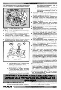

    Ответ: Последовательность затяжки болтов распредвала, AAR
    Вот написано про затяжку
    Приветствую всех.
    Не пояснишь? Как понять "правильно устанавливать"?
    2 BlindHorse : Не очень понятно насчет "поднять распред в подшипниках и провернуть несколько раз". Как это? И для чего?
    Спасибо.
    Без распредвала надо потренироваться поодевать крышки подшипников, чтобы понять как они садятся, часто они одеваются с перекосом и закусывают, надо чтобы получалось от руки хорошо садились.
    Поднять и повернуть распред - это банально чтобы смазались шейки распреда, ну и я думаю для удаления частичек каких-нибудь если попали.

    Меня тут смущает одно. Без распреда они садятся хорошо, а вот насчет перекоса: когда установили распредвал, он кулачками упирается в гидрики и его приходится поджимать крышками --как вот здесь отследить, чтоб не перекосило и не закусило. Или как уже было сказано выше закручивая понемногу крест-накрест и следя чтобы крышка плотно прижалась своей плоскостью к плоскости крепления - этого будет достаточно? Как проверить не закусило ли распред после его установки??

    Провернуть чуть-чуть попробовать руками, естественно, при этом поршни не должны в ВМТ находиться.

    Т.е. крутануть немного КВ (чтобы вывести 1-й поршень из ВМТ)и потом аккуратно попробовать покрутить распред руками?

    Именно так, покрутить влево-вправо распред, если с места сдвигается то всё нормально.
