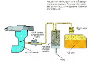

    По идее наверное через абсорбер (см.рис)

    Это ,вроде бы , понятно. Через абсорбер проходят испарения бенза.
    Через крышку бака всасывается недостающий воздух(разниза объема между подачей и обраткой).
    И если откручиваешь крышку - насосу легче качать и поэтому двиглу легче работается???
    Что то не вяжется. Давление на рампе у меня нормальное 3,6-3,8 бара. Устойчивое. Биба ведет себя хорошо: приемиста и экономна(9-13л.)
    Из бака идет 3 трубки? и все? Вот и весь закрученный процесс?
