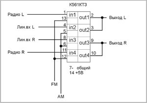

    Для Audi Delta cc от Blaupunkt: режем дорожки перед конденсаторами с выходов 10 и 11 микросхемы TDA1591T, с микросхемы на коммутатор К561КТ3, с коммутатора на конденсаторы. Управление через резисторы 10 кОм берем на плате1 передней панели прямо от контроллера до резисторов в базах транзисторов включения светодиодов кнопок AM и FM, резисторы стоят внизу слева от контроллера.
    Всё работает.

    Тема в продолжение Лин.вход для Chorus.
    Для подключения прочих устройств типа mp3-плееров, DVD и т.д. к штатной магнитоле. Качество, само собой, на порядок выше чем FM-модуляторы.
