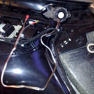

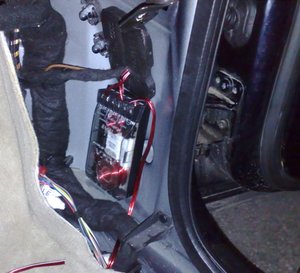

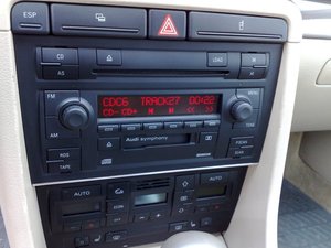

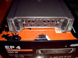

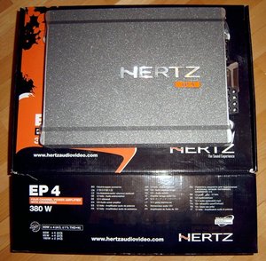

    Апгрейдил штатную магнитолу. Подключил усилитель через линейные выходы магнитолы, протянул новую проводку для колонок, питающий кабель к усилителю и межблочные кабели (тюльпаны). Поставил новые колонки в двери через сделанные для этого подиумы, поставил конденсатор 1 фарад, и подключил мп3 эмулятор чейнджера с юсб входом и SD слотом, флэшка 2 ГБ.
    Вот что имеем в начале:

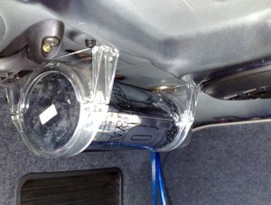

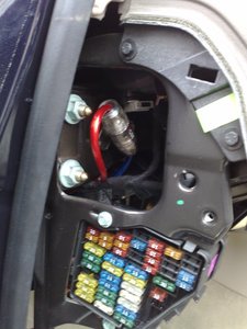

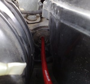

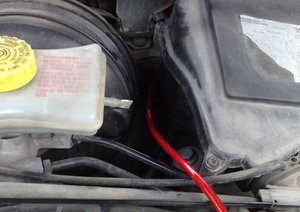

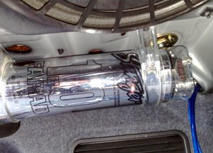

    Питающий провод протянул в подкапотное пространство в отверстие рядом с вакуумом, там стояла резиновая заглушка. Предохранитель вывел в блок предохранителей. Конденсатор поставил слева от штатного сабвуфера.

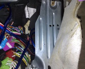

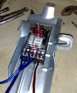

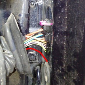

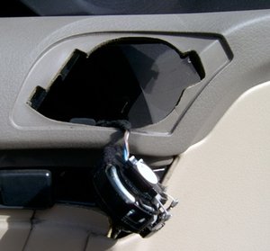

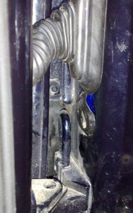

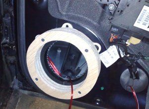

    Так как между дверью и кузовом стоит колодка, провод там не просунешь. Я протянул его из отверстия чуть ниже, это водосток. Дальше он идет в дверь вместе со штатным жгутом проводки. На самой двери колодки нет. Правый кросовер разместил в салоне под отверстием для проводки двери, на фотке видно. Левый прикрутил к внутренней стороне подставки для ноги.

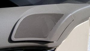

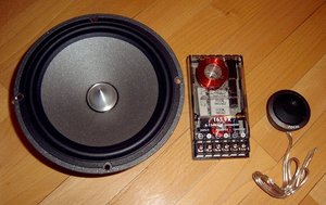

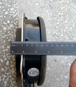

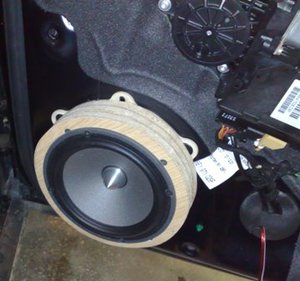

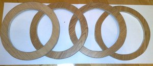

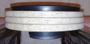

    Вытаскиваем штатный динамик и измеряем глубину посадки, сравниваем с новым динамиком и делаем для него подиумы. Потом прикручиваем всё к двери.
  5. Ту 154
    Ту 154 Завсегдатай
    6 сен 2006
    793
    2.7Т К04
    Ответ: Апгрейд штатной магнитолы

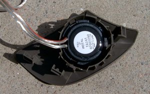

    Снимаем штатную пищалку, вставляем на её место новую. Стала как родная!

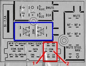

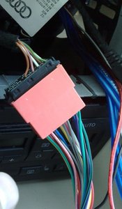

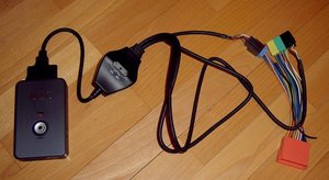

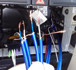

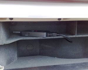

    Теперь подключение. Вытаскиеваем верхнюю колодку из магнитолы(черная колодка), вставляем её в переходник с эмулятора(розовая колодка), и через него обратно в магнитолу. Среднюю колодку (на схеме синим) тоже вытаскиваем, там проводка на передние колонки, она больше не нужна. Далее зачищаем межблочные кабели, получается 4 двухжильных провода. Все минусы спаиваем в один контакт и подключаем его к контакту COM (на схеме под номером 2). четыре оставшихся плюса подключаем согласно схеме обведенной красным, перед-зад, лево-право. Теперь подключаем провод включения усилителя, на схеме под номером 1. Всё. Эмулятор разместил в бардачке.

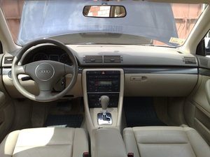

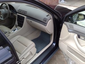

    Интерьер не испорчен, всё осталось как и было. Жаль не могу выложить качество звука!:rolleyes:

    двери зашумить поленился? проводок силы ИМХО тонковат.
    в остальном супер :thumbup:
    куда усилок воткнул?

    шумить двери не стал, звона вроде нет, штатная шумка справляется. Силовой провод тоже устраивает, если и есть какие то недостатки, конденсатор всё схавает. Усилок пока валяется в багажнике. В дальнейшем планирую ставить саб, только пока не определился какой именно. Если фриэйр, то усь прикручу к деревянной полке, а е если корпусный, то к корпусу саба.

    Молодец. Я бы еще силовой предохранитель поставил поближе к АКБ-на всякий случай...:hot:
  14. Ту 154
    Ту 154 Завсегдатай
    6 сен 2006
    793
    2.7Т К04
    я так думаю, что не важно где он стоит, главное что он есть

    Прикольно!!! Я как раз парюсь по этому поводу, всю голову сломал как заставить его мр3 играть. А что за мп3 эмулятор чейнджера? Как он со штатной могитолы рулится?
  18. Ту 154
    Ту 154 Завсегдатай
    6 сен 2006
    793
    2.7Т К04
    вот почитай http://www.xcarlink.org/audi.html всё управление с кнопок магнитолы, как и раньше. Если есть кнопки на руле, они тоже будут работать. Магнитола считает эмулятор штатным чейнджером.
