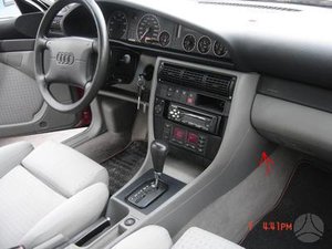

    блок в А6 еще не искал,но в Гольфах и Пассатах стоит с боку,и в этих не изменилось не чего думаю 1.JPG откручиваешь боковину,в нутри к полу по середине прикручен блок.чем его перикодировывают нзн,потом что в руле что под седеньем,есть желтая фишка маленькая,вот их разъединяешь и отрезаешь и ставишь сопротивление,потом все собираешь,последний этап подклучаешь ваг и снимаешь ошибки.Сгоняй к Армянам кто битые машины делает,они точно знают что да как,или электрикам гаражным.:nod: в Литве 2000руб стоит заглушить,в Москве у нас думаю не дороже каких 3000тыс будит.

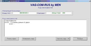

    Докладываю.
    Прежде чем покупать новый пиропатрон, решили сэмулировать его.
    Взял подстроечный резистор с высокой степенью дискретизации.
    Выставил его на значение 2,5 ом
    Зашел Ваг Комом.
    Ошибку 00595 Crashdaten gespeichert (Сохранены данные об ударе)
    смотрите во вложении
    Сбросить ошибку не удается.
    Плавно менял сопротивление до 5 Ом
    Ошибка не сбрасывается.
    Получается, все таки менять контроллер или перепрошивать его...

    Во первых, ошибка 00595 - это и есть крашдата. Ошибка не сбрасывается через комп, а следовательно, нужно менять контроллер - попадалово на 700 баксов. Но у нас есть ручки и голова, а так же друзья!
    Приступаем. Сначала разбираем всю среднюю и переднюю консоли - снимаем пепельницу, блок управления климатом, магнитофон, раму консоли, воздуховоды. Искомый контроллер прикреплен тремя гайками к раме машины, к нему подходит один большой естественно желтый разъем.
    Извлек блок, рассверлил заклепки. Аккуратно - в блоке есть датчик удара, не дай Бог повредить его.
    Открываем блок и видим там 80 ножечный мотороловский контроллер - цель всей нашей затеи.
    Контроллер выпаивать не пришлось - подняли две ножки и подпаялись к четырем еще. Программатор, прошивка - здесь мне повезло - все оказалось у знакомого и кстати не такой уж и секрет в этой прошивке.
    Перешили контроллер. На всякий случай отключил все подушки и поставили ключ на старт. Далее лезем в комп Ваг комом - и видим, что краш даты нет, зато есть куча ошибок о неготовности подушек. Подключаем подушики, и о чудо! - сбрасываем ошибки - и все остается в рабочем состоянии, ошибки больше не появляются.
