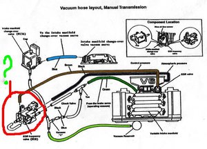

    Что это? и где установлено я у себя не найду!!!

    Владельцы А-100 45 ААН. Загляните под капот и посмотрите от клапана вакуума, где главный тормозной, вправо к воздушному фильтру идет зеленая трубочка. Куда она подсоединяется? опишите подробнее. у меня она ни к чему не подсоеденена и сосет воздух.

    ну похоже то что обведено это - над расходомером
    а то что на рисунке над обведенным под расходомером

    Не это точно не от бензина. Заглушил зелененькую трубочку которая идет от вакуумного стало лучше. но так и не разобрался куда она должна подсоединяться?:shock:
    Клапан абсорбера (вроде так называется) верхний снимок #11 подсоединен правильно.
    На клапане нижнего снимка подходит 2 трубочки, одна из которых выходит на вакуумную грушу. Третий вывод для шлангочки заглушен штатоной заглушкой.
    Снимал полностью корпус воздушного фильтра, но куда воткнуть зеленую трубочку не нашел.:shock: P.S. В ж... не советуйте.:love:
    У кого V8 AAH посмотрите у себя: от клапана вакуума, где главный тормозной, вправо в сторону пасажира к воздушному фильтру идет зеленая трубочка.(вроде она верхняя, с клапана их выходит 2 одна черная, вторая зеленая). Куда она подсоединяется? гдето в районе воздухана. опишите подробнее.

    А у меня сбоку , справа от V6 нету некакой трубки ! . Токо дырка
    На картинке она чёрная . За что она отвечает , просто у меня подсос воздуха , я не пойму толком где . Мож это через вакуумные трубки сосёт где-то .

    Трохан не догоняю схему.
    Вот смотрите Коричневая трубка вставляеться Куда ? Сверху на схеме указана помпа для управления которая тянет засонки , к ней синий трубка подсоиденён . А вот коричневая куда тогда идёт ?

    У меня кстати той чёрной трубки которая вставляеться по схеме справа от V6 . Так вот у меня её нет вобще , там дырка :(
