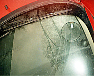

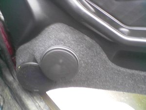

    Фото... Вопросы сюда...

    ЗЫ: симпатишно. А че направлены куда-то не на водителя??? так нада ? или так сфотографировано?

    направлены чётко на водителя... так задумано 13 на водителя а мидбасы чуть ниже... плюс пищалки на водителя ... играет так что я аж сам.... удивился... чисто ... громко ... аж муражки бегают....:rock:

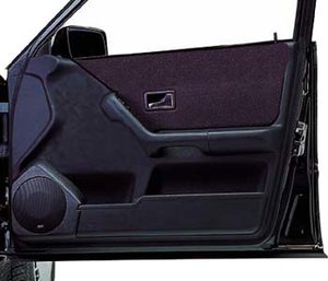

    Хм... я конечно не хотел бы тут демагогию разводить, но видимо придётся.
    ...ЗЫ: Кость второй саб не надо.... пока не надо ... давай мы тот в ящик положим... всетаки ФРЕЕ аИр, немного не того УХАЕТ....
    Во первых "положить" Free air в ящик это кущунство и именно потому, что он расчитан на работу именно не в таком закрытом пространстве как ящик ... он просто будет бубнить вот собственно и всё! Нет я конечно видел и такие установки и слушал, но всё же это извращение.
    Вопрос: а на каких компонентах всё это построено?!
    По поводу вккустического оформления: Mid Bass на сколько я понял из всего произошедшего работает на внутренний объём двери или под него был выкроен отдельный объём?!
    Mid Range работает в изолированом объёме? и если учесть что только так и работает ,то на какой объём.
    Куда инсталлированы твитеры ...
    С точки зрения эстетики ... грубо... со звуком это на самом деле не как не пересекается, но всё же грубовато. Что касается общей стилистики, то не проще было бы подиумы обтянуть хотя бы кож замом... скрадывает размеры...
    А вообще то , что бы спорить о вкусах его прежде всего надо иметь... так что на вкус и цвет товарища нет!

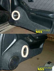

    А вот вам вариант более изящного исполнения и инсталляции в торпедку... тринадцатые однака!

    Ну прежде,чем засирать сделанное своими руками,нужно самому что-то сделать,а не постить чужие машины,за 500$ можно и не кожзамом затянуть а кожей носорога. Тринашка в торпедо,если установлена в той-же плоскости,что и штатные-сплошной стояк,а не звук. Насколько,я понимаю Хасе не занимается установкой профессионально,а затянуть такой подиум как у него кожзамом(вернее винилом надо) без шитья не возможно,да требования к подготовке поверхности на порядок выше. Единственное,что можно посоветовать-Midrange в кик-панели,установка ведь безпроцессорная,а с вариантом в кик-панелях реальней выровнять сцену,можно её конечно уронить,но тут-уж поле для экспериментов. Да,а черног карпета не было,смотрелось бы на мой взгляд лучше.
