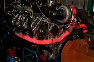

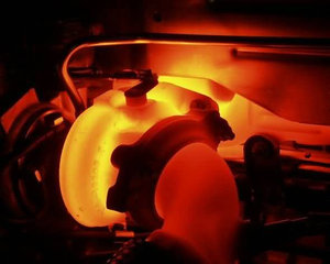

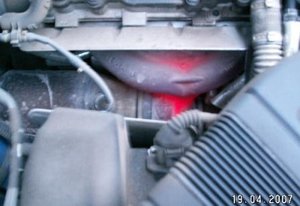

    Почему это не нормально? Все вполне нормально, раскаляться она должна сильно, ведь температура на выходе около 1000 градусов. Но и остывать она должна при спокойной езде, если такого не происходит, то возможно у турбины масляное голодание, могли забиться маслопроводящие трубки, их надо менять периодически.
    На моей машине, кстати, тоже недавно начала греться турбина, пришлось до сервиса ехать не привышая 3000 об., иначе машина начинала тупить. А на сервисе никто так и не понял в чем была причина перегрева, поменяли масло и все прошло. Для примера приведу несколько фоток горячих турбин, одна из них на Audi A4 1.8T.

    nkoles На форсированых режимах это да, я и имею ввиду что у товарища на холостых греется, а это не нормально.
    ЗЫ. Фото классные;)

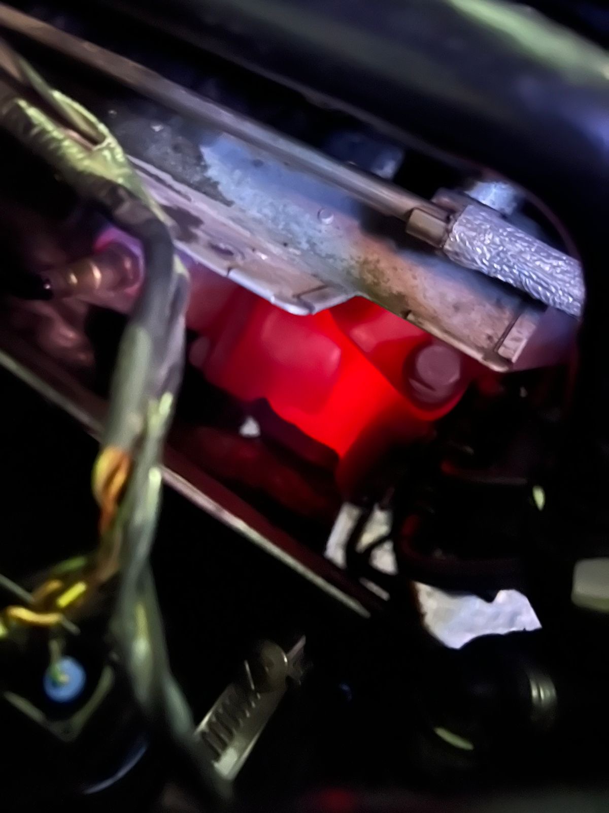

    Здравствуйте, у меня а4 б6 1.8t турбину как сутки поставили, поехали прокатится, не больше 2-3к оборотов, поехали минут 20-30 езды, накалилась горячая часть турбины. Если будут вопросы про маслоподающую сразу спрошу, можно ли как то проверить ее на работоспособность?

    Никак .На ЭТОМ моторе она меняется автоматически вместе с ремонтом турбины . (можно и китайскую ,хотя от вешнего вида коробит ))

    абсолютно верно , после активной поездки меньше минуты на Х.х. "гоярчая улитка" должна остывать до нормального вида .если это не происходит -проверяйте смесеобразование ..
