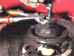

    Не могу найти инструмент или переходку на резьбовую втулку амортизатора, которая крепится сверху опорного подшипника её ещё называют шлицевой гайкой. Хочу затянуть её на авто не снимая стойки через отверстие под капотом. Фото и описание втулки - http://www.elcats.ru/fullinfo.asp?flag=117442656&pid=04288D46
    Может есть специальные переходки на неё с внешним шестигранником под накидной ключ - аналоги рекомендуемой ваговской VW524 ?

    Возьми и пожертвуй одной головкой накидной. Болгаркой, или на наждаке выточи и закручивай.

    Alexcris
    да задачка... ну вот видел же на форуме этот ключ!!! а никак не найду!!! что то мне говорит в пользу ручных тисков...

    вот он - нашел)))

    Аналог вага делается из подходящей гайки отрезным наждаком минут за 10-15 :) ,эта ещё и закаленна(самодельная гайка сделанная из шестигранника,ашестигранник хорошо калится) испытанна на десятке машин,даже грани не заваленны.
    :umnik: Рекомендую сверху подстраховать от выхода из шлицов, родной гайкой.

    я когда передние стойки менял на даче, взял кусок трубы чуть большей по диаметру, болгаркой пропилил так, чтоб получились 2 усика которые входят в эти пазы в гайке. с другой стороны пропилил под отвертку.
    стянул стяжками пружину , надел на эту хитрую гайку новый ключ, внутрь вставил шестигранник, отвертку чтоб крутить- и погнал! закрутил гайку, стяжки снял, стойку на место и все!;)

    Подходящий ключ изготавливается из поршневого пальца ВОЛГОВСКОГО 402 мотора, на наждаке, или болгаркой спиливаешь два сегмента, как на фотках выше по образу шестигранника, и к пальцу привариваешь пруток с боку.Палец изначально каленый.
