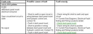

    01203?Смотри картинку.
      9,5 КБ
      136

    а по русски нету?
