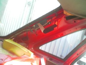

    +1... облицовка на защёлках!!!
    смотрим фото

  10. PoMaksimus
    PoMaksimus Живу я здесь
    18 фев 2005
    3.478
    Audi, не Audi
    Ответ: Усилок на антену - где он?
    через усилок ещё проходит обогрев стекла...вруби обогрев - проверь питание...
