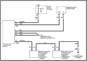

    Здравствуйте, коллеги! Загорелся датчик колодок (А4 2001г). Колодки конечно сразу проверил. Датчики проверил омметром. Все ОК. По схеме провод датчиков должен быть замкнут на массу. Написано: "слева в двиг. отсеке." Видимо в этом месте плохой контакт. Подскажите, пожалуйста, где эта точка заземления? Возможно знаете другие причины глюка. Спасибо!

    Как я писал выше, я проверял цепи(и датчики конечно) прибором. Они целые. При их срабатывании(перетирании диском датчика) происходит размыкание цепи, которая нормально-замкнута на массу. Точка массы где то под капотом. Там плохой контакт. Вопрос: Где искать крепление массы под капотом?

    Еще раз: устроено это до безобразия просто. Датчик в колодке это проволочка в виде U, которая при несвоевремееной замене колодок перетирается тормозным диском. Датчик (распиленный) меняется вместе с колодками(расходная деталь). Ничего заранее он не сигнализирует и не может этого делать. Если лампа загорается при заведомо целых датчиках(проверенно тестером), значит нет контакта в другом месте. ГДЕ ЭТО МЕСТО???

    Господа! Вопрос про точку массы для датчиков колодок(см. первый пост). Большая просьба, дайте ответ на этот вопрос. Уже очень хочется, чтобы снова горело "ОК".
    Что колодки надо менять вовремя, по моему не стоит обсуждать. Это факт. Проблема в эл .контакте. Помогите его найти!!!!!

    Провода идут в жгуте. Проследить по проводам невозможно. Под капот сколько не гляди, толку не будет. Вопрос не праздный, а по делу. На этой точке массы много чего висит. Глюк датчика колодок - это первый сигнал плохого контакта в этом месте, который может вызвать и последущие глюки других систем(см. эл. схема автомобиля). Прошу ответить на вопрос первого поста! Спасибо за внимание, конечно, но интересуют конкретный данные о местеположении этого контакта. Спасибо!

    Тему кстати такую уже создали: http://audi-club.ru/forum/showthread.php?t=85997. Вариантов тогда нет, надо смотреть всю цепь :rolleyes: . Проверь сначало масса это или сигнал оборван. Для этого в разъёме колодки сигнальный провод принудительно замкни на массу или тестером замерь сопротивление провода идущего на массу цепь последовательная очерёдность не помню,но всё можно прозвонить нужен тестер лучше с зв. сигналом и длинный проводок для массы на аккумулятор.

    Но дело в том, что все уже проверенно! Нет массы! ВОПРОС! ГДЕ НАХОДИТСЯ КОНТАКТ МАССЫ?
