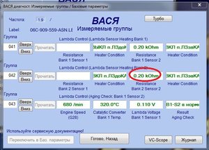

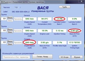

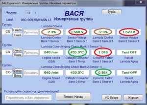

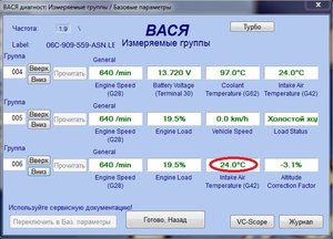

  15. Korsekanec
    Korsekanec Живу я здесь
    7 июн 2011
    1.371
    MB, ML500
    #1695 Korsekanec, 14 окт 2014
    Повторяю!!! Есть огромный риск положить головы, в Коллекторе большой поток воздуха у меня сгорели алюминиевые клёпки соединяющие привод и сам золотник вылетели в отверстие 5 мм на голове "флейты" и всосало их в 4 и 5 цилиндры уложишь мотор другу...
    На сколько я знаю (пусть поправят) золотник отдельно от привода не продается (на корпусе привода номер сравни с каталожным...)
    1. выбросите свою программу!!! (безобразный перевод, отсюда проблемы в понимании показаний) скачайте «ВАСЯ диагност 1.1.» и «VAG-COM 3.11» (первая достойна для диагностики, но при наличие большого числа ошибок вылетает, вторая стабильная – считываете ошибки когда 1-я вылетает, сбрасываете и пользуетесь 1!!! Или киньте почту я вам сброшу их.
    2. а) у тебя не работает первый кислородник!!! с права (16514 - Ряд 1-зонд 1: сбой в электрической цепи P0130 - 004 - Нет Сигнала/Коммуникации), возможные причины:
    - проводка (провода смотри от датчика до штекера (справа за правой ГБЦ), от штекера до ЭБУ (бывают не закреплены падают на трубы и горят).
    - сам датчик (очень вероятно) проверяется его напряжение в 033 группе окно 2 (1-й ряд твой) и 4 (2-й ряд), и 34 группе окно 3, также температура катализатор окно 2 подогрев окно 4 (это по тебе, 1 ряд), пример рисунок 5 – красным, коричневым их коэффициент регулирования. (тебе это не надо).
    ЭТО НАИБОЛЕЕ ВЕРОЯТНО ВЛИЯЕТ НА РАБОТУ В ТВОЕМ СЛУЧАЕ!!!
    2. б) врет, не правильно работает второй (задний) кислородник по второму ряду (17548 - Ряд 2, зонд 2: внутреннее сопротивление слишком велико P1140 - 008 - Неправдоподобный Сигнал – Спорадическая), возможные причины:
    - проводка (провода смотри от датчика до штекера (слева за левой ГБЦ), от штекера до ЭБУ (так же бывают не закреплены падают на трубы и плавятся). Гарантированная неисправность при отсутствии катализаторов. В твоем случае при ее неисправности мотор так себя вести не будет. Оставь ее на потом.
    - сам датчик (очень вероятно) проверяется сопротивление его подогрева в 042 группе окно 3 (1-й ряд твой), пример рисунок 3, Больше 3.5 кОм, он умирает.
    Остальное сотри и забудь.
    Еще проверь правильность соединения всех вакуумных трубок (мог при сборке перепутать), У тебя льет керосин, форсунки придавлены, угол ДЗ не верный (большой расход воздуха) (такое может быть из-за 16514 - Ряд 1-зонд Еще раз все проверь (все трубки)!
    Устранишь неисправность (я склоняюсь к самому датчику) сбрось все ошибки!!! Адаптируешь ДЗ, И дай ей поработать на холостых 20-30 минут (ОБЯЗАТЕЛЬНО!!!), пусть пройдет короткую адаптацию Аккумулятор не снимать пока не пройдет длинную адаптацию 70-100 км.!!! После этого повторная диагностика и проверка во всех режимах!!!
    Все прикрепленные скрип-шоты с рабочей машины (BBJ 11.2003г.) родные катализаторы, не одной ошибки! последний раз диагностировалась чуть больше года. Ни одной ошибки на момент снятия этих картинок не было.
    Еще одно У тебя угол опережения фаз (ГРМ) на пределе!!! 12.0 CF желательно исправлять!!!
    Кто то коряво выставил ГРМ.
