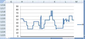

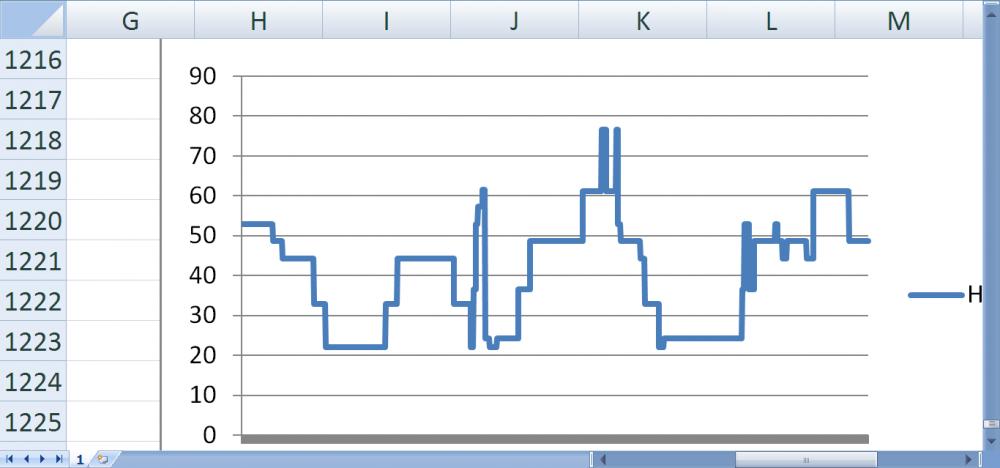

    снял лог 130 группы на прогретом моторе при обычном движении

    Неплохо, вроде. Интересно на долго ли хватит термостата по ресурсу. Вещество, которое теперь будет постоянно под воздействием нагревания спирали ибо заполнение в диапазоне рабочих температур почти половинное(40% в среднем, а при жаре , видимо поднимется выше). Может даже увеличит ресурс термика такой режим:D

    пусть хоть поработает, а то стоял без дела:) да и вентилятор не утихает, раньше почти не включался, только когда совсем температура на пределе была :rollingeyes:

    Впрочем на стоке термос работает даже интенсивнее, на сниженной температуре регулирование поинтереснее. Так , что зря я паникую. Вот диаграмма кипячения в кастрюле:D
