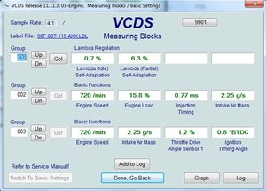

    вот логи после устранения дыр в ВКГ, после опрессовки...
    что скажете господа?

    Хелп! Помогите побороть расход 2.0TFSI! Опрессовку делал недавно. Склоняюсь к тому, что лямбда у меня чудит, гляньте по возможности. Благодарю)

    Смотреть нечего )) Мало данных. 003-114-115, 001-002-031, 003-116-020.

    Промой форсунки. Топлива то всё равно не хватает. Сними ещё также логов 003-114-115, 001-002-031, 003-116-020.

    Правда знаешь, у тебя большие ретарды. Мозг пытается залить, но ничего не получается. Я бы на твоём месте сделал раскоксовку обязательно, проверил кат. Бензил получше (другой) залил. Начни с этого, а дальше будет видно. Свечи тоже посмотри/поменяй.

    По топливу совсем нету логов. 001-002-031, 003-115-116.

    Вполне линейное наполнение , отклонение есть -совсем незначительное

    Надо же) а Melkon говорит надо дмрв подсунуть другой, но будет ли результат:shock:
    вот небольшая история, как раз сделал это все по вашему совету!
