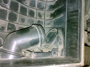

    по клапану зима/лето сделал фотки
    вот это клапан зима/лето?

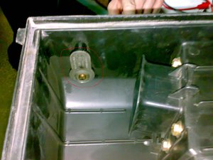

    а вот это что?

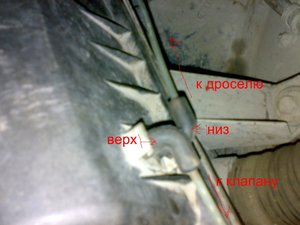

    и еще.. правильно ли подсоеденены трубки?

    Да , это клапан зима/лето .
  19. Андрей 75
    Андрей 75 Заблокирован
    13 апр 2008
    6.782
    Ауди продан .
    Термоклапан , в зависимости от температуры окружающего воздуха пропускает/перекрывает ваккум .

    У меня поключено по другому : вверх на дросель , низ на клапан , но думаю это не принципиально , поскольку этот термоклапан простая перемычка для ваккума .
