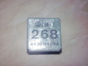

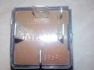

    И так у меня есть реле передних 443 919 469 A (268)
    ноги у него такие
    56bR
    56bR1
    56bL
    56bL1
    K - насколько Я понял,это нога подключается к мультам на серый проводок(18 пин)
    Остальные не подскажешь к каким проводам подключать?

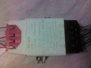

    Заднее реле фар - 857 919 471
    Из чёрного разъёма выходят провода:
    Красный чёрной -
    Чёрно синий -
    Серый -
    Серо красный(2шт из одной клемы) -
    Серо чёрный(2шт из одной клемы) -
    Коричневый - думаю масса(верно или нет?)
    Красный - думаю к мультам на 25пин(верно или нет?)
    Из красного разъёма выходят провода:
    Серо чёрный -
    Красно синий -
    Серо красный -
    Красно чёрный -
    Красно белый -

    В блок предохранителей подключена зелёная фишка, из неё выходят желтый провод и желтый с чёрной полоской провод и идут в моторное отделение на фары. Разрезаем эти провода и подключаем реле:
    56bR желтый провод который идёт с блока предохранителей
    56bR1 желтый провод который идёт в моторное отделение
    56bL желтый с чёрной полоской провод который идёт с блока предохранителей
    56bL1 желтый с чёрной полоской провод который идёт в моторное отделение
    К - к мультам на серый проводок (18 пин), также в эту скрутку нада подключить провод который идет с заднего реле и выходит из чёрного разъёма (KS).
    P.S если у тебя есть регулировка фар то у тебя из зелёной фишки будут выходить по два одинаковых провода, т.е два желтых и два желтых с чёрной полоской. Один идет на лампу а другой такогоже цвета идёт на моторчик в той лампе. Нам нужно резать тот который идет на лампу.
    P.P.S по идеи это реле можно устанавливать и возле самих фар если не удобна будет подлест под рулем, просто тогда нужно будет провести серый провод в салон.
    P.P.P.S по видемому у тебя более новое реле, т.к на моей (да и на схемах) на этом реле присутствует ещё один пин - 31 (масса).

    У тебя седан?
    Когда включаешь габариты (рычажок в первую позицию) в задней фаре загараеться два отсека или один (в одной фаре)?

    В заднем жгуте тоже есть красный с чёрной полосской провод, его разрезаем и тот конец что идет от переда подключаем к 54Е1 (красный с чёрной полоской)
    Этот провод придется вести от приборного щитка, его можно найти на синей фишке - черный с синей полоской провод.
    Соединяем с серым проводом который идет от переднего реле и видём на приборку - 18 пин белой фишки.
    В заднем жгуте тоже есть серый с красной полоской провод, так вот к нему и подключаемся. Можно в разрез можно проста подключится.
    В заднем жгуте у тебя тоже есть серый с красной полоской провод, его разрезаем, и тот конец что идет от переда подключаем к серому с красной полоской проводу который идёт от реле чёрного разьёма.
    А другой конец который остался от отрезаного провода подключаем к серому с красной полоской проводу который идет от реле красного разьёма.
    В заднем жгуте тоже есть серый с черной полоской провод, так вот к нему и подключаемся. Можно в разрез можно проста подключится.
    В заднем жгуте у тебя тоже есть серый с чёрной полоской провод, его разрезаем, и тот конец что идет от переда подключаем к серому с чёрной полоской проводу который идёт от реле чёрного разьёма.
    А другой конец который остался от отрезаного провода подключаем к серому с чёрной полоской проводу который идет от реле красного разьёма.
    Масса
    Верно
    На лампы тормаза. На машинах без Auto-Check`a сигнал с педали идёт на левый стоп и потом на правый, нам же нада подключить каждый стоп отдельно. Выше уже писал что разрезали красный с чёрной полоской провод, и конец который идёт от переда подключили. Теперь берём тот конец который уходит в багажник и подключаем к красному с чёрной полоской проводу который выходит из реле красного разьёма. Теперь лезим к левому стопу и находим красный с чёрной полоской провод который идет из левого стопа к правому. Отрезаем, и тот провод что идет к правому стопу подключаем к красному с белой послокой проводу который выходит из реле красного разьёма (54R).
    Никуда не надо.

    Да седан.В стоке при включении габаритов,сзади в каждой фаре загоралось по одной лампе.Но я немного переделал сам и теперь где должен быть катафот,тоже горит лампочка.
  20. Dim4ik
    Dim4ik Живу я здесь
    7 окт 2009
    1.102
    Audi Coupe quattro
    Что такое "катафот"?
    Я так понимаю на седанах когда включаешь габариты загораеться одна ячейка, а когда включаешь полностью свет горят две?
