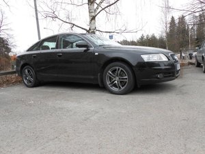

    Диски реплика Audi R8 Titanium ЕТ 45 7.5x17 , резина 225/50*17 michelin primacy 3.
