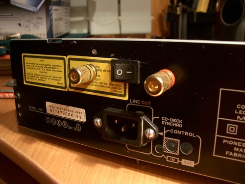

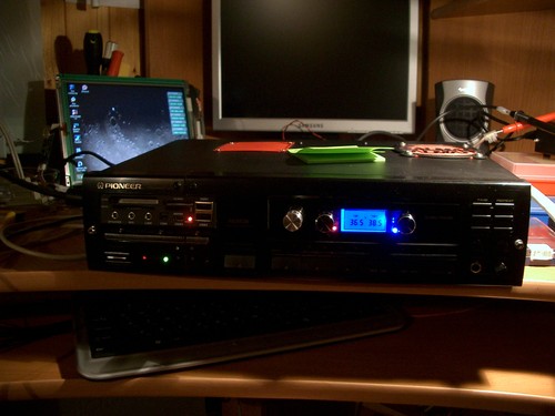

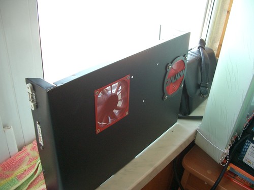

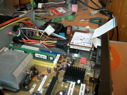

    Вот начал я тут капитальную модернизацию своей системы. Завершение уже близко. Дивитесь, чё получается. Все фото тут
    Корпус компа и всё железо внутри заменено. Потребление уменьшилось всего до 42Ватт почти во всех режимах. Но при запуске NFS Carbon например возрастает до 90Ватт. Это заслуга технологии Cool`n`Quite, уменьшающей напряжение ядра и частоту процессора, когда он не загружен. Винт стал ноутбучным. Появился встроенный картридер. Мать Asus с интегрированным видео GeForce6100. Проц AMD Athlon 64 с частотой 2200Мгц. На корпусе отображается температура микросхемы северного моста и БП. Есть ручные регулировки скорости вентиляторов. Корпус взят от студийной деки Pioneer
    Это блок. А теперь что будет с торпедой и где встанет матрица.....

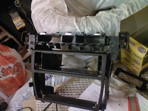

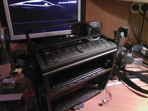

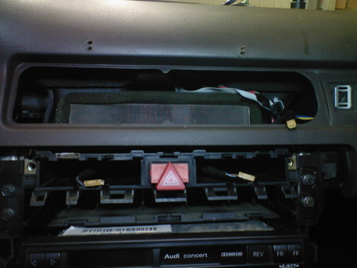

    Надо торпеду резать, удалять подстаканник, кнопку аварийки и визитницу, крышку над магнитолой.
    Выдернул решётки воздуховодов.
    Снял облицовку центральной части торпеды и выдернул подстаканник и визитницу.

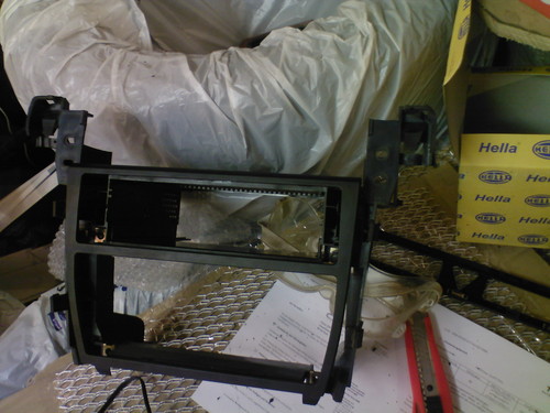

    Снял центральную консоль - это держатель подстаканника, кнопки аварийки, визитницы, магнитолы и блока климата.
    Вырезал из этой штуки часть, куда вставлялся подстаканник, кнопка аварийки и визитница

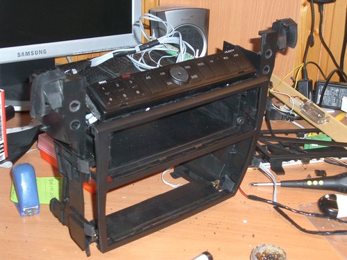

    Поскольку от предыдущей инсталяции у меня остались кнопки, которые я использовал для управления монитором. Эти кнопки я позаимствовал как кто то помнит от морды штатной магнитолы, купленной на мимтинском за копейки и обрезанной и перепаянной. так вот эти кнопки решено было оставить, установив на эту консоль под углом вместо отрезанных подстаканников. А дабы всё выглядело как заводское, то на разборе куплена была ещё одна декоративная рамка, которая обрамляет магнитолу и климат. Примерил кнопки и одел на них рамочку - всё как родное.

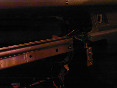

    Далее режу торпеду и алюминиевый кранштейн за ней. Сгибаю кранштейн - он будет служить одной из опор сборки матрица-контроллер.

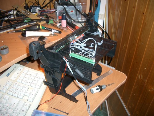

    На снятой с машины центральной консоли крепим кнопки изадаём им нужный угол наклона. Крепим жёстко винтами зелёный разъём к которому идут провода от кнопок.

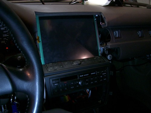

    Поготавливаю сборку матрица-контроллер. Матрица закреплена на стоечках на листе алюминия толщиной 1 мм. Этот лист будет являтся одновременно и экраном и радиатром и массой, ибо закреплён будет к алюминиевому кронштейну под панелью. С обратной стороны листа будет закреплен контроллер дисплея с платкой подсветки и контроллером тача + из пластика будет сделан обводной воздуховод, для отвода и направления воздуха от центральных воздуховодов. Эта сборка полностью ещё не готова

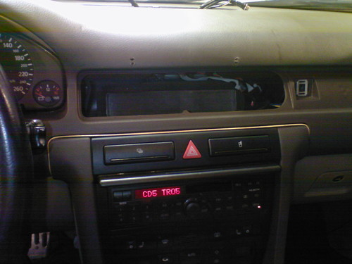

    Вот в таком состоянии я ездил где то неделю - магнитола и блок климата просто валялись внизу :be: Дырку под монитор в торпеде разрезал.
    Начались примерки и установки. Вот так это стоять будет. пока не очень презентабельно ибо рамки вокруг монитора нет. Но кнопки и экран уже смотряца как родные.
    Теперь для сравнения что было и что стало.
    Было...
    Стало
    ПРОДОЛЖЕНИЕ СЛЕДУЕТ... Законченный проект как обычно в отдельной теме появится.
