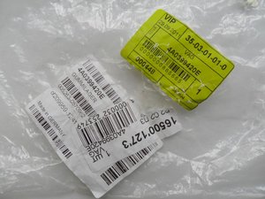

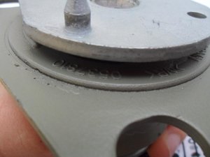

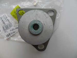

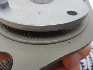

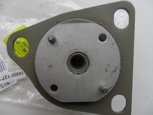

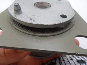

    Сегодня пришёл сайлент оринал с америки 32 дня ждал фото ниже
    легче по весу чем тот кортеко
    Надписи которые на нём есть на резинке там на фото тоже есть
    SPAIN NR 0537810 4A0 399 419E/420E И КОЛЬЦА АУДИ
    Интересно чей же он ну точно не лефордер

    Сегодня решил пробить свои сайленты которые купил ещё в том году и увидел то что Сайлент фирмы "Лемфордер" 13663 01 (4A0 399 419) на номере на конце нет буквы E
    Это значит что он не подойдёт на моё авто? (смотрел в етке там именно должна стоять буква Е.
    Что теперь делать какую фирму брать.... а может всё таки подойдёт?

    Это оригинал. Сделан лемфердером(он же боже).
    Это правый с.б под твой подрамник.
    Купи такой же но левый и оригинальный и забудешь про это.
