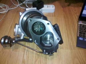

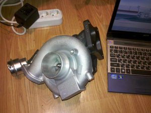

    ЯПОНА МАТЬ!!! :hippy::hippy::hippy::for_driving:
    Я охренел когда увидел её, на картинках казалась меньше :lol::lol::lol:
    Ну все, держитесь Эвики и Субарики :D

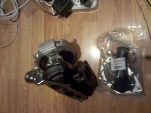

    Что ещё с ней в комплекте было?

    ну да не маленькая :)

    Внешне по турбине ничего не скажешь особо, посмотрим сколько качнет и со скольки спулить будет :rock:

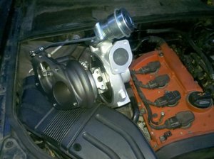

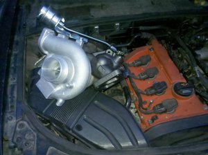

    ее туда надо еще уместить:wink:

    7.642
    Subaru WRX 14 МТ
    Ничего, разберутся :D

    А почему на холодной части нет выштамповки, как у К03, например? Китай?
