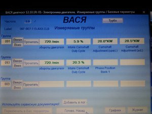

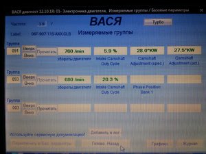

    Закончили с такими цифрами после сброса ошибки по фазам...
    Обратите внимание на обороты и % впуска в 91 и 93 группах. Фото сделаны с интновалом в 20 секунд. На втором фото разница в оборотах в 91 и 93 одновременно....
    Подскажите - где что искать? Почему то произошло медленно наполнение фазика - в 4/91 с 53 упало до 28 за 10 минут... Фазик мылся и на момент пуска,ю был пустой... Почему при ровных данныз в 91 пусто в 3 поле 93??? Завтра начну с поднятия клапанки и перепроверки валов. Сегодня выставлял валы и зажимал болты с проверкой грм меток

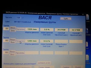

    Сразу были слышны сверчки легкие от фазика - видимо наполнялся маслом и при этом в 91 группе было:
    1 - 1320
    2 - 5,9%
    3 - 28,0
    4 - 52,5-53
    В 93:
    1 - 1280 (при этом в 91 - 1320) - откуда разница???
    2 - 34,6% - тоже офигенная разница
    3 - пусто
    Ладно, даем прогреться и всей системе заполниться маслом, как ни как 3 суток стояла разобранная
    Обороты падают и начинает на ХХ колбасить - это наблюдалось и потом. При дерганьи и выхлопа слышны перхекания-чихания...
    Ошибок нет....

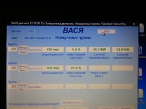

    Через 5 минут смотрим опять 91 и 93. В 91:
    1 - 720
    2 - 5,9%
    3 - 28,0
    4 - 33,0 - начинает выравниваться, видимо связано с заполнением фазика маслом
    в 93:
    1 - 720 - обороты с 91 группой выровнялись
    2 - 21,8% - сохранилось
    3 - пусто

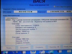

    Глушу, курим и думаем.. Завожу... Попытка 1 - фейл с треском как при говнячем стартере... Попытка 2 - заводимся и сразу CHECK
    Видим: ошибку по фазам (все фото выше).
    Глушим, читаем и стираем, кроме нее ничего не висит...
    Далее опять заводим - все завелось хорошо, подергивания с чиханиями продолжаются... CHECK отсутствует, ошибки читаем - пусто.
    Смотрим 91 и 93:
    в 4 поле 91 группы показания танцуют от 27,5 до 28,5
    в 2 поле 93 группы снизились до 20,3% при сохраняющихся в 2/91 в размере 5,9%
    Но самое интересное, что обороты в 93 группе танцуют - при дергании проседает с 720 до 680... При этом в 91 группе обороты стабильно 720.
