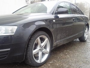

    Сегодня поставил оригинал 18*
    Резина 245\40\18
      103,9 КБ
      404
  16. grigoremd
    grigoremd Живу я здесь
    27 сен 2009
    2.631
    A6 2.7 TDI 2009 г. МКПП, пер. привод.
    подвеска стандарт?
  17. kuzneckroxa
    kuzneckroxa Старожил
    29 сен 2009
    5.501
    турбодизель
    Скорее всего
  18. Аpriori
    Аpriori Участник форума
    25 окт 2010
    444
    Q7 4M 3.0TFSI 333hp 2016г, а также RS6 C8 4.0TFSI 600hp 2021г
    похоже на 1BR пакет плохие дороги...
  19. JabbeRWocky
    JabbeRWocky Участник форума
    13 июн 2005
    405
    Audi A6 4F, 2005, BDW
    стандартная подвеска 1BA ниже. эта с проставками сзади, пакет плохих дорог вроде как называется
  20. kuzneckroxa
    29 сен 2009
    5.501
    турбодизель
    Когда амортизаторы менял,то по номеру они как-раз были для плохих дорог. Значит такая подвеска и есть.
    Очень заметна разница от вылета дисков,предыдущие были с 35 вылетом,а эти с родным 47,так-вот,на родном вылете нет того гула и шума от резины.
    Всё-таки надо ставить то,что предусмотрено изготовителем :ded:
