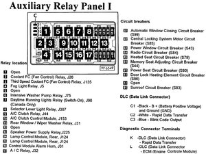

    По рисунку (это блок предохранителей под капотом), у меня наприкуриватель шел А5. Но дело в том что у меня А- только три всего, поэтому могу и ошибаться по поводу цифры. Просмотри все, которые под индексом "А". удачи.

    :rock: Спасибо, дружище! Все как ты сказал - был перегоревший именно предохранитель А5 (15вТ) согласно присланной схеме выше! Поменял - и заработали сразу оба прикуривателя - и передний и задний. :[:]||||||
    Хотя сначала, увидев твою картинку-схему блока предохранителей, не поверил что совет поможет. Ведь там под номером А5 стоит в расшифровке предохранитель на обогрев сидений! (Heated Seat Circuit Breaker (S79)) Или я совсем в английском не понимаю! Вот ведь какая херотень - не верь глазам своим, а слушай лучше одноклубников! Еще раз спасибо! :beer: :drunk2: :hi:

    Коллеги, а нет ли схемы подкапотных предохранителей для S-ки (45 кузов 2,2 Турбо 96 года)? Та же проблема с прикуривателями........ не работают
