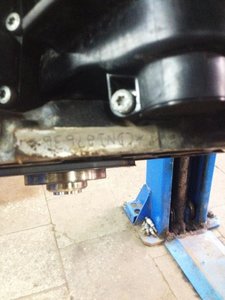

    Тут два варианта-либо мотор поменяли в ОД и установили на висяк б.у мотор(я как бывший работник ОД могу со всей ответственностью заявить, что это производилось и производится). Либо брак(заводской брак производителя цепей имеется ввиду).
    Была у нас летом Q5 на замене поршневой. Там блок был установлен без нанесения маркировки заводским методом. Болгаркой был запилен номер на отливе блока и нацарапано обычным керном кривым почерком номер двс под вин. Может конечно это новый ваговский прикол такой. Не берусь утверждать. Но выглядит как минимум спорно.:D

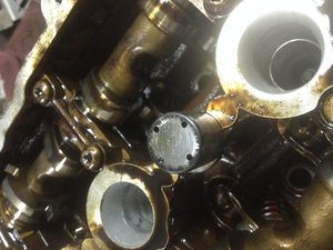

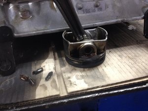

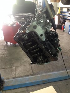

    судя по фоткам движек минимум тыщ 250-300 прошел...
    Может действительно по замене БУшный поставили?:shock:
    PS: задиров вроде хоть нет... хотя в одном цилиндре предрасположенность видна.

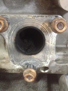

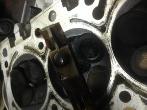

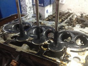

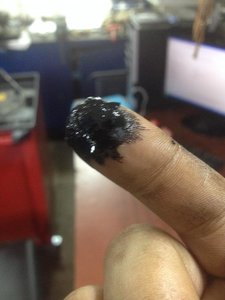

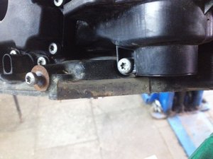

    двоякое ощущение честно говоря. с одной стороны вся машина тянет на пробег в 55ткм. но мотор уж больно внутри загаженный. и по маслу и по каналам и по клапанам. гуталин какой то в каналах не понятный(фото с ним на пальце). как будто что то засыпали в масло(по консистенции очень похоже на пасту притирочную, но черную).
    цилиндры в хорошем состоянии визуально. есть конечно риски от твердых частиц попадавших в цилиндры(видимо осыпался нагар с клапанов и впускных окон), но не критичны.
    нагар сам по себе не избежен на этих моторах. плата за форсунки в камеру сгорания и "грязный" впуск.
    есть "американский" метод очищения этой штуки с впускных окон и клапанов.:cool:

    вот и я о там же. ну никак за 50 тыщ не сделать такое с мотором...
    Кстати, работа, чтоб его в божеский вид привести я думаю будет стоить немало :(
    тут вот что в глаза бросается... ну ладно гудрон... мож "чудо-присадку" какую по глупости залил.. но нагар на клапанах, поршнях и в камере сгорания, клапанных колодцах - он что, на солярке ездил? Даже если плохом бензине, за 50 тыщ столько не нагорит.
