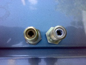

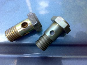

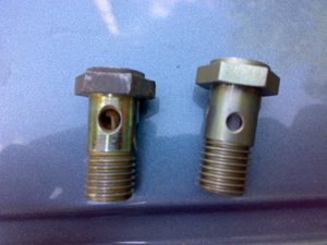

    Привет всем!Из экзиста пришёл вчера только болт на вход в дозатор! Кто-то писал что не мог его продуть,специально новый болт попробовал,отлично дуется без напрягов как в трубочку для коктейля ... Это мой старый болт от прошлого хозяина машины - весь порванный и новый :
      313,3 КБ
      272
      415,7 КБ
      255
      288,4 КБ
      255

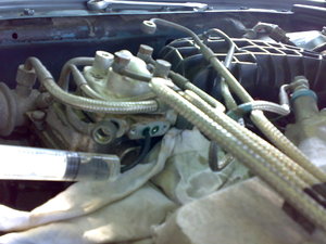

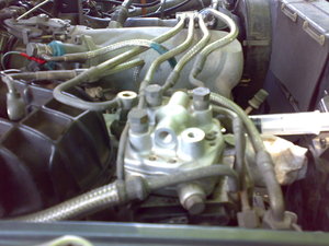

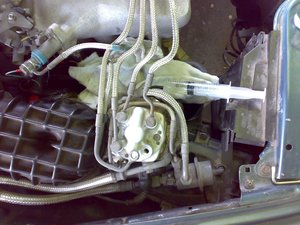

    Теперь фотки по промывке МЛ :
      327,1 КБ
      499
      399,6 КБ
      533
      397,6 КБ
      438

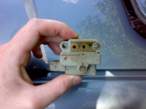

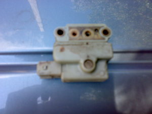

    А это я на всякий случай сфоткал ЭГРД с другой стороны :
      355,5 КБ
      352
      373,8 КБ
      405
