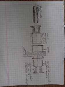

    Сообщение от vvvv1969
    надеюсь что надолго хотя можно сайленты сделать лучше и грамотней,только токарный станок нужен.
    Выложи идею на схеме, хочу попробовать.
    И как поживают сайлент блоки?
  7. vvvv1969
    vvvv1969 Живу я здесь
    20 янв 2010
    1.594
    A-80 B3 89г 2.0l
    сайленты в полном порядке,работают."а шо им сделается?"(С) художник ,конечно,из меня еще тот,но идея вроде понятна.

  8. GolaN
    GolaN Участник форума
    23 июн 2009
    198
    80/B3 1.8PM 89г.
    Спасибо большое:)
    Если у тебя подвеска жива, то буду делать по любому.
