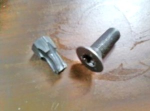

    Т40080 есть вариант выкрутить 50/50 т.к. насадки продают не лучшего качества . Последний раз завязали узлом инструмент от Force ,пытаться открутить чем то похожим не лучший вариант шлицы на болте ломаются по кругу легко .

    Вот примерно так

    Занялся сегодня заменой цепи и натяжителя. VAG "пламенный" привет. Ожидаемо болт фазовращателя не отвернулся - грани стесались, насадке по ....
    Мало того удобно - все череж жопу.
    Осмотрел цепь и натяжитель, хрен с ним, подумал,заменю натяжитель. Отвернул -опять попандос, не вынять. Завтра буду думать. Валы поднимать для меня не вариант.

    Не вытащишь его без снятия валов :(

    Пришлось валы поднимать. Не знаю, но кажется работу делал зря - какой то америкос видимо все менял. На натяжителе вообще нет следов выработки. Цепь сложно сравнить с новой и ее вытяжку. Но плюсом -в клапанной подтеки устранил по прокладке, и крышка фазовращателя не была герметична, сопливило.
