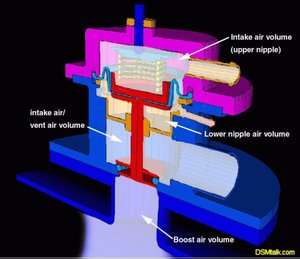

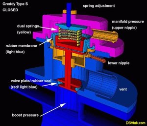

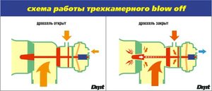

    ну и конструктивно, типичная обычная конструкция - пружина держит наддув, который всё время пытается открыть клапан, а открывается он разряжением преодолевая сопротивление пружины, затянутой в соответствии с потребностями. в этом плане HKS SSQV грамотнее. там наоборот - сам наддув держит клапан закрытым и пружина там очень мягкая, как в штатном байпасе, если не мягче. и служит она лишь для возврата клапана в закрытое состояние при отсутствии наддува. вообщем сделан умнее и надёжнее. не требует обслуживания.
    А в качестве байпаса Greddy RS работает отлично. ну опять с поправкой на обслуживание мембраны. (которыя кстати вроде как отдельно продаётся, но никто в Москве её привезти не может).
    Принцип работы Greddy Type S\R\RS:
    Принцип работы HKS SSQV:
    обратите внимание на то с какой стороны на клапан давит буст..:umnik:
