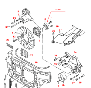

    Вот этот может издавать вой? Не представляю себе его устройство

    Да это вообще непонятные картинки. Чё то нагорожено, там вообще всё не так. У меня шумит то что под №6. унекоторыз сам крепёж вискомуфты со шкивом. Надо шевелить!!!

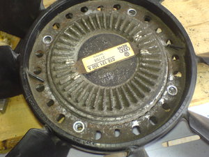

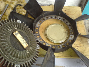

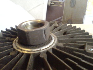

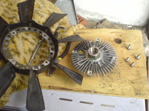

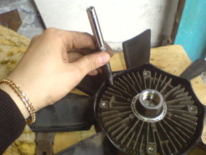

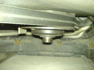

    Сделал!
    Взял отвертку, сбил её еле-еле (резьба левая). Шкив ничем не стопорил, нечем было и помочь некому. На первой фотке видно, что долбил. На третей фотке вся она вискомуфта, всё заржовевшее, поэтому сначала обработал преобразователем ржавчины, а то так 4 болта шестигранником не скрутишь. На четвёртом рисунке подложил крышку от банки, что бы вентилятор не сломать и отвёрткой выбил его с седла вискомуфты. :hi:
