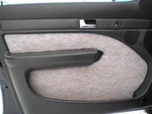

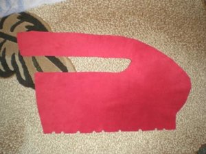

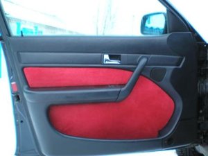

    В выходные тоже поменял обшивку. Вместо поролона изпользывал синтепон, а остальное как и говорили. Содрал тряпку, по нему раскроил синтепон и замшу. Соскоблил с дверей старый поролон, наложил синтепон а сверху замша. На клей ни чего не сажал, все хорошо разместилось в штатных пазах. Все удовольствие, для двух передних дверей, стоило: замша 1,5 кв.м. - 1004 руб., синтепон 1,5 кв.м. - 55 руб. и около 5 часов свободного времени :).

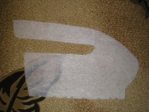

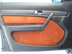

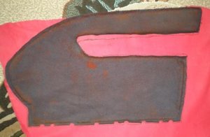

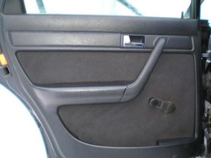

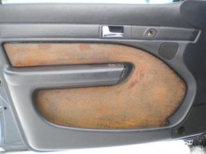

    Вот остальные. Первая фотография как выглядело со старой тряпкой, на примере задней двери.
      21,4 КБ
      527
      19,4 КБ
      503
      19,9 КБ
      445

    а крупным планом в хорошем качестве стыки новой обшивки и двери, около подлокотника в студию
  8. ildarado
    ildarado Участник форума
    2 ноя 2006
    302
    Ауди 100 С4 AAR 91г.
    #28 ildarado, 12 мар 2007
    Ответ: Замена обшивки двери

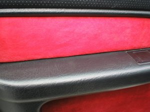

    Пожалуйста. Если ищите складки то их нет.:)
      129,8 КБ
      480
      163,4 КБ
      490

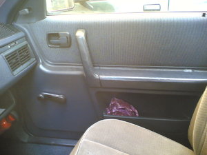

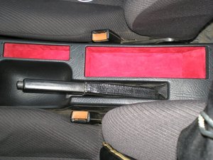

    А вот еще фотография.
      171,8 КБ
      540
