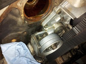

    Судя по всему нашёл где капает-подсасывает -самое неудачное место....угол помпы,термостат.....опять ремень скидывать...:mad:

    так угол помпы или крышка термостата?
    с чём ты накосячил, с резиновым колечком или прокладочкой?

    В том то и проблема я в прошлый раз салфетками почистил углубление рядом с углом насоса и под термостатом(думал после ремонта осталось и не высохло),сейчас там опять собралось немного антифриза,там утечка хорошо если грамм 20....генератор сухой,рядом тоже не видно подтёков,только вариант что там посасывает воздух....
    А вот тут и непонятно,не видно откуда,я когда старую прокладку насоса отчищал,только на ощупь пальцами проверял,может что-то осталось.....завтра буду искать.

    ндя,а вот с посадочными плоскостями надо тщательнее!!! там же прокладка-то - тьфу...и если что-то осталось, то да...сопливить буит.
    для таких случаев надо эеркальце иметь.хотя я не припомню, что б зачистка плоскости была труднодоступной.:shock:

    Завтра скину ремень и начну с термостата,когда крышку сниму виднее будет :nod:

    Ну что лоханулся с прокладкой помпы всё-таки,не заметил кусок небольшой старой прокладки,термостат стоял нормально....

    ндя....напиши - если глюк с завоздушиванием пройдёт...чёт не верю я, что в этом трудность...

    После замены прокладки перестало завоздушивать и стало равномерно прогревать,типа исчезли провалы....
    Вот только что-то насос мне не нравится,хоть и брал skf,такое ощущение что слабо качает.....посмотрим как летом будет:nod:
