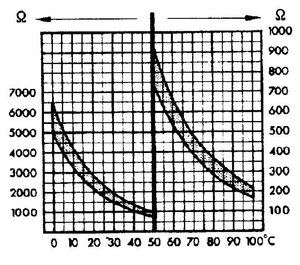

    Изменения сопротивления в зависимости от температуры представлены на графике.

  8. Михаил 32
    Михаил 32 Участник форума
    27 сен 2012
    158
    80-b3 1.8s 88г.JN
    График проверки
      75,8 КБ

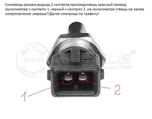

  9. Михаил 32
    27 сен 2012
    158
    80-b3 1.8s 88г.JN
    Смотри фото
      44 КБ
      921

  11. IDX
    IDX Старожил
    12 сен 2008
    6.397
    А100\C4 2.3AAR+гбо
    Ок
    Плохой замер. Ты же видишь по графику.
    Тут либо ОЖ не остыла (кстати как Т определял? по показомеру в приборке?), либо ДТОЖ неисправен.
    Сделай замер утром перед заводкой. Тогда точно Температура будет соответствовать холодной. Как на дворе...При 15С в места 0,51 должно показывать например 3,1 кОм.

    как померять? куда с..у..в..а..ть провода от мультиметра?
  13. IDX
    IDX Старожил
    12 сен 2008
    6.397
    А100\C4 2.3AAR+гбо
    Так же как мерил между клеммами датчика. Разъем с проводами снят.
    Провода мультиметра:
    1. на массу датчика.
    2. на клемму датчика (одну а потом на другую, т.е два замера. Оба должны быть одинаковые, т.е. обрыв- отсутствие утечки тока)
