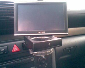

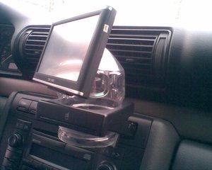

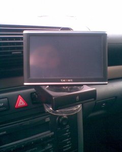

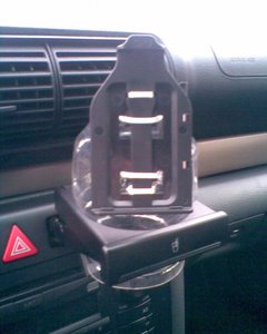

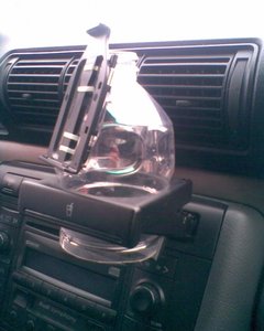

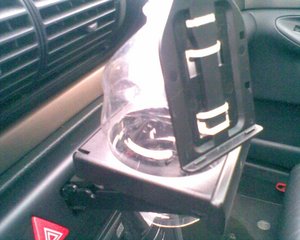

    А на бочке появился подстаканник?
    Смеяться будете! Но я доволен. Фото сделаю по случаю.

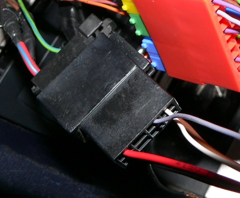

    не коннектится к ней вагком, думаю на столе попробовать

    Саша у тебя скорее всего переходник для RNS-E
    Есть один нюанс, серый тонкий провод в фишке, к которой подключается питание, получается подключен к К-ЛИНИИ машины
    на фото это серый провод в переходнике и зелёный с синей полосой в фишке от автомобильной штатной проводки
    другим же концом он подключен к концерту на вход с названием "BOSE", техническая литература рассказывает, что это вход "BOSE", управляющий провод включения усилителя, поэтому его нужно переставить в пин с названием "K-LTG"
    Сделай так и будет тебе счастье :)
    Это не концерт 3 как все привыкли считать, а Коцерт 2+ так говорит РоссТех
    И она ставилась как раз в B7
    вот тут я описал как что кодировать http://www.drive2.ru/cars/audi/a4/a4_b7/skippower/journal/525095/#post

    а если стоит акустика Bose и соответственно усилитель, он будет работать ?

    а если стоит Bose, то это белый провод на фото его нужно переподключить на контак Bose на магнитоле

    сделаю - отпишусь

    спасибо сенсей, всё заработало как надо.

    Фото:

  15. ansko
    ansko Живу я здесь
    26 фев 2009
    1.191
    A4 Avant AVV 2000г
    Колхоз, но мне удобно:)
