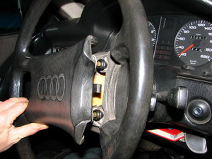

    в сети увидел такую фоту - похоже на моё:
    Видео про защелки видел, но откровенно неохота урвать в морду подушкой от такого обращения ))

    Вообще то там есть две защелки, которые такие вот дергальщики отламывают, или отрывают от руля куски самого руля.
    С обоих сторон бибикалки по средине есть две защелки, если они еще не отломаны и не вырваны - нажать отверткой плоской и потянуть бибикалку с каждой стороны по очереди, потом уже сдерогивать с пружинок, что по углам стоят.
