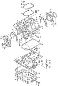

    Подскажите пожалуйста! Не могу снять верхний поддон, было откручено куча болтов м6, а также 3 болта м10 с колокола коробки, какое количество болтов должно быть выкручено?

    А под пластиной закрывающей масляный канал тоже открутил?

    Там в колоколе есть 4 больших отверстия, в них тоже сидят болты, нижний потдон тоже надо снимать так-как под ним тоже есть болты и стартер тоже надо откручивать.

    Болтов не меньше 20, точно не помню, но могу посчитать.
    Кстати, вроде надо движок с подушек приподнимать, чтоб его вытащить.
    Некоторые болты были спрятаны в углублениях, сложно заметить. Мож какой остался.

    Стартер снял, рядом 3 болта открутил, в углублениях тоже, в картере всё откручено.

    А под деталькой 24 открутил? 22 или 23 штуки их там было.
