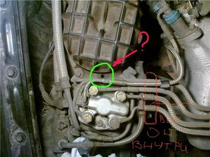

    DenisOK46, погляди фото, что там мона выкрутить, не отсоединяя топливную трубку? :)

    DenisOK46, сегодня ее глянул визуально, завтра попробую протестировать:
    Еще вопрос: что должно быть в этом технологическом отверстии?

    Про отверстие не знаю.Не забудь посмотреть состояние фишки обведённой зелёным цветом.Посмотри под резиновый чехол.И незабудь прикрутить топливную трубку.

    Фишка в норме - внутри ни пылинки, ни каких-либо следов окисления. Еще раз про проверку: выкручиваю подключенную ПФ вместе с топливным трубкой и при повороте ключа зажигания должно распыляться топливо, верно? В общем, завтра отпишусь.

    alekc.0, а как этот шестигранник там функционирует, не знаешь? Я посмотрел - там его попросту нет.
    Обычный болт туда подойдет?

    Ребята не говорите ерунду.СО регулируетс дозатором.А дозатор у него в другом место располагается.Кстате он виден на последнем фото.

    Вот он

    дозатор распределяет и дозирует топливо по каналам, лопата изменяет положение плунжера дозатора в зависимости от количества воздуха, а винтом в той дырке меняется пропорциональное соотношение между лопатой и плунжером, то есть СО, и вообще изучайте мат. часть а не смешите народ
