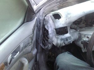

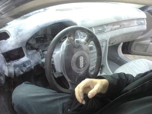

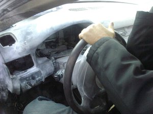

  14. Джон Коннор
    Джон Коннор Новичок
    2 сен 2008
    65
    Audi Q7, 3.6 2007
    Ну што, товарищи, плавно перешли к моему посту? Теперь еще раз перечитайте по поводу перекидывания проводов. Ибо ну его. Ага.
  15. Джон Коннор
    Джон Коннор Новичок
    2 сен 2008
    65
    Audi Q7, 3.6 2007
    Вот, специально для тебя, после одной из таких процедур.

  16. AlexusTSB
    AlexusTSB Завсегдатай
    18 авг 2008
    765
    Audi A4 1.8TQM 03г
    Мне кажется, что здесь где-то западло порылось :(
    А что конкретно загорелось и после какой из процедур ?

  18. arst
    arst Завсегдатай
    25 июл 2007
    591
    allroad 05' 2.5tdi
    Ну хорош пургу-то гнать, в теме речь конкретно про а4 8е :umnik: и подход тут индивидуален, твоя а6 к этому не имеет никакого отношения, а что там тебе с переключателем накосорезили это еще разобраться надо:shock:, да и вообще провода к переключателю в а4 не силовые, а управляющие - тонюсенькие.
    Я выложил ссылки на древнейшие, можно сказать мануалы, учитывая что на дворе 2009 год, мало того перечитал все забугорные дискуссии по этому поводу и как не странно, проблем нет:)
    Напомню, именно а4/s4 с 2004 мод.года, а также в7, онли:umnik:
    Мало того, я сам уже как несколько месяцев воспользовался этим методом и все нормально:thumbup:
  19. AlexusTSB
    18 авг 2008
    765
    Audi A4 1.8TQM 03г
    ты кстати не делал замеров силы тока, который там проходит по проводку ? Действительно ли они управляющие ?
    А то фото обгорелов А6 реально пугают :(
  20. arst
    arst Завсегдатай
    25 июл 2007
    591
    allroad 05' 2.5tdi
    фоток таких понатыкать сколько угодно можно, только вот к делу это отношения не имеет...
    а что там мерить? кнопки все даже в тазах релюшками развязаны, чего уж говорить про а4 с блоками управления...
