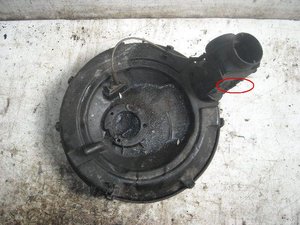

    Подскажите пожалуйста, как крепится гофра к корпусу фильтра (обведено кружком)? Наверное, патрубок какой-то должен быть. Не могу найти, как он называется, чтобы его преобрести.
  6. Dimik
    Dimik Старожил
    12 май 2004
    6.631
    AUDI A6C4Q2,6
    Да там должен быть патрубок, отдельно он как я понял не продается.

    На разборках корпуса фильтров без него продаются. У знакомого смотрел на авто, тоже не оказалось. В инете деталь эту в каталогах найти не могу. Может кто подскажет, ткнёт пальцем. Сейчас гофру закрепил на колекторе и максимально приблизил к заслонке на корпусе фильтра. Если не найду, то буду колхозить.
    Может кто фото выложит, как он выглядит.
    Dimik спасибо.
  8. Dimik
    Dimik Старожил
    12 май 2004
    6.631
    AUDI A6C4Q2,6
    Он мерзко гремит если нет шланга и народ его снимает, я собсно не исключение, где то в гараже валяется если найду сфоткаю

    Ну подбери какой нибудь патрубок Г-образный близкий по диаметру,и прифигачь его на эту дырку поокуратней.
