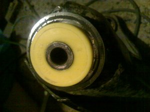

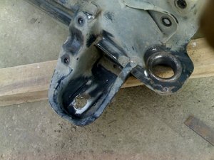

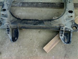

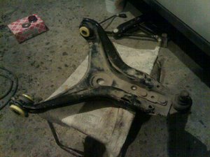

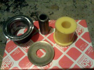

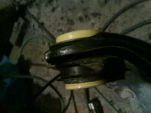

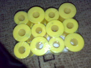

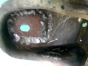

    В продолжение темы борьбы со стуками. планировал вплотную заняться подвеской весной,но не судьба:cry: вскрытие показало: умерли сайленты подрамника и рычагов,порвана правая подушка двигателя,подушка коробки,опорники стоек и передние аммортизаторы на свалку. правое крепление двигателя на подрамнике в месте крепления подушки разрушено.вообщем:icon_suicide: отверстие разделано и из 4-х миллиметровой стали вырезаны и вварены пластины для усиления,сделал обе стороны,чтоб не возвращаться к этому. в подрамник запрессованы усиленные(с бубликом вверху)сайленты подрамника от В4.передние Febi (кстати качество изготовления неплохое,брал в Автолиге),задние х.з. чьи(продавец сказал джи-пи груп, вынес коробку феби, в коробке сайленты сверху ваговский номер, с боков на бублике с двух сторон запилена резина.качество изготовления на четвёрку,брал в РАВе).втулочки делал из оцинковки толщиной 1.2мм запрессовывал сайленты по методу,который предложил Лёхан с использованием силиконовой смазки.прошло на ура,ничего не запорол. поставил подрамник,новую опору коробки,правую подушку двигателя поставил нивовскую "балаковорезинотехника",левую оставил старую,она в очень приличном состоянии. поскольку качество сайлентов передних рычагов из того,что предлагали продавцы,просто:blyaa:,а на поверфлекс душит жаба,долго прикидывал чем бы их заменить.:shock: вообщем скоммуниздил и развил идею уважаемого Лёхана, (искренне прошу прощения:beer:) о волговских втулках в подрамник вместо сайлентов. на опыты был куплен комплект(12 шт.) втулок рессорных от волги из полиуретана за 550р и 4 стальные шайбы. сайлентов нивы выпрессовал старые сайленты из рычага. посадочный диаметр под сайлент в рычаге 37мм,наружный диаметр волговской около34мм,длина 41мм,внутреннее отверстие 15мм,т.е. тупо вместо родного не воткнуть.:smile42: берётся старый сайлент,с помощью дрели,струны,ножа,шкурки и всем известной матери разбирается на составные части. в вазовской шайбе внутреннее отверстие растачивается до 18мм. получается вот такой комплектик. дальше шкуркой чистится посадочное в рычаге,сбрызнув силиконовой смазкой,прессуется наружная обойма,вставляется волговская втулка и опять же со смазкой прессуется внутренняя втулка.шайба ставится с внутренней стороны. это один из вариантов,можно сделать и по другому.на ходу ещё не пробовал,колхозю стойки с опорами гольфа.
