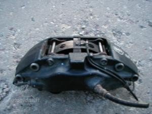

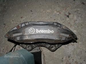

    Имеются передние супорта от Пежо 607 2002 года, у которых расстояние между крепёжными отверстиями 90 мм, а расстояние между крепёжными отверстиями на башмаке Ауди - 84 мм. отсюда следует вопрос - Можно ли переварить крепление на башмаке и как это отразится в плане надёжности ( крепления ) или лутше изготовить переходник? Может есть ещё какие нить варианты? Что посоветуете?

      186

      18,4 КБ

    6.306
