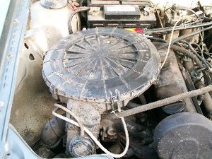

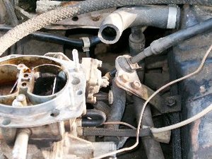

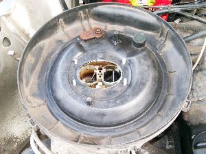

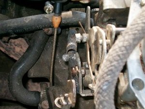

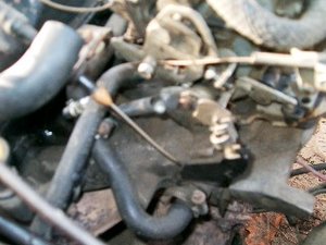

    может кому станет интересно
    карбюратор стоит на моем авто и прилично работает
    заранее приношу извинения за бардак в переднем багажнике :)
      32,5 КБ
      1.198
      32,8 КБ
      1.042
      29,9 КБ
      1.636
      30,2 КБ
      1.342

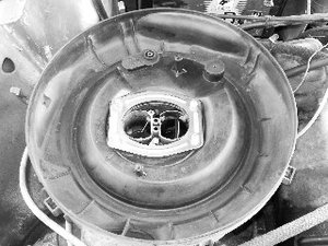

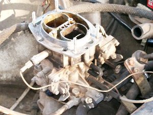

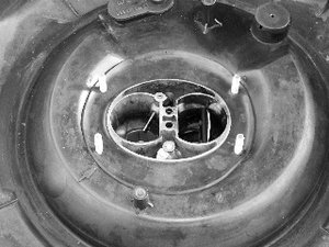

    еще
      26,7 КБ
      1.082
      30,6 КБ
      1.071
      28,5 КБ
      914
      30,7 КБ
      798

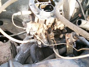

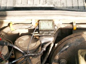

    плюс наконец-то поставил блок ЭППХ
    блок от восьмерки,разъем к нему от зажигания классики(только клеммы переставить как надо)
    схема подключения в книге по солексам

  4. Dmfkeeper
    Dmfkeeper Живу я здесь
    14 апр 2005
    4.005
    Audi 100/43/YV 1.6
    Ответ: солекс фото
    Кстати, какой расход? С жиклёрами что-нить делал?
  5. Dmfkeeper
    14 апр 2005
    4.005
    Audi 100/43/YV 1.6
    Ответ: солекс фото
    А кастрюля от родного карба что ли? Подошла? Или переделывал как? А то я ставил ВАЗовскую, но тогда капот вообще не закрывается :(
    Я её молотком обработал, но всё равно капот хоть и закрывается, но упирается в неё :(
  6. starshoi
    starshoi Участник форума
    19 июн 2005
    305
    увы
    Ответ: солекс фото
    расход порядка 10 по городу(хотя езду из пункта А в пункт Б 10 минут это даже не город,а езда по гаражу :) )
    трасса - порядка 7,5

    Да особенно важно подвод всех шлангов обратку как подключать в общем все это если нетрудно.

    Ну у меня был карб Pierburg 2B2, обратка там была, поэтому я просто шланг родной одел на карб и всё! :)

  17. GEMINI
    GEMINI Живу я здесь
    22 апр 2005
    2.100
    временно не Аudi. Та,что на всех дорогах страны.
    Ответ: солекс фото
    Смысл в том, что у меня после бензонасоса. на крышке клапанов стоит некая штука похожая на отстойник, шланг после бензонасоса входит в нее и она имеет разветвления шланг идет один на карб, другой на обратку сразу. Отсюда и смысл этого вопроса.

  18. Dmfkeeper
    14 апр 2005
    4.005
    Audi 100/43/YV 1.6
    Ответ: солекс фото
    А, вспомнил!
    В общем у меня там уже стоял явно самодельный переходник - обычный тройник в виде буквы "T" изи медных трубок! Поставив же Солекс - просто подключил шланг от бензонасоса к карбу, а от карба обратку к шлангу обратки. Тройник выкинул нах!
    Так что ты тоже не заморачивайся, просто выкинь эту штуку, которая на клапанной крышке! Ну точнее выкидывань не обязательно, но вот подключать к ней ничего не надо...
