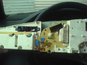

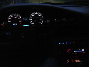

    фотки
      215,1 КБ
      522
      323,1 КБ
      1.422

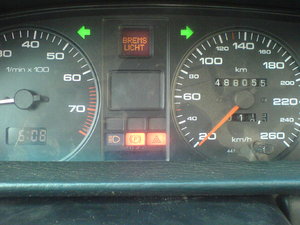

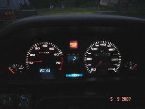

    еще фотки
      193,3 КБ
      511
      206,9 КБ
      525

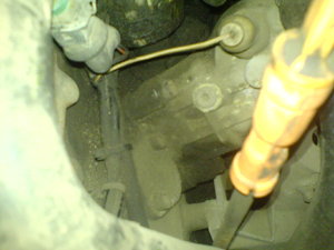

    DJ Pump, а как мне подобрать нужный датчик давления на замену стандартному?
    И еще, как выглядит заглушка, случайно не та, что на фотке?

    Насчет заглушки не скажу т.к. у меня мотор 5-ти цилиндровый. Если контакт с маслом под ней имеет место быть,то вероятно можно туда поставить датчик температуры. Надо смотреть резьбу.
    Датчик давления выглядит как боченок с двумя выводами размером 4-5 см. А вообще попроси у кого полная панель показать-стоит справа сразу видно.Совмещен с датчиком 1.8 бара.

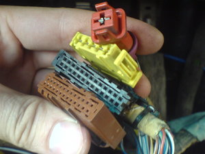

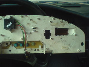

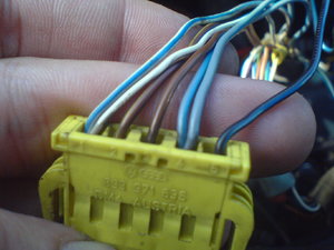

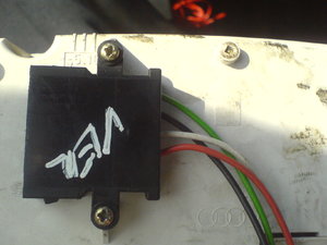

    млин на приборке в разъеме 4 контакта и похоже соответствует распиновке по схеме. А на колодке 5 проводов - 5 - 12вольт при зажигании, 4 и 3 масса, 1 и 2 вообще хз....
    При соединении массы и плюса колодки и разъема - на приборке начинают подсвечиваться серым буковки, все сразу...
    Как найти колодку разъема на эл. схеме?

    Щаз нет подрукой схемы, но это нестрашно, тестером отлови, а именно:
    Землю прозвони наземлю, вот тебе и земля, контакт №2
    +12 тоже тестером, появлятся должно при вкл зажигания, вот тебе контакт №4
    Подсветку тоже тестером, должна появлятся при включении габаритов и изменятся от крутьльничка яркости, вот тебе контакт №3
    Ну и информационный тоже тестером отлови при вкл зажигании там должно менятся напряжени в соответствии с положением селектора АКПП и это будет контакт №1
    Нумерацию привел согластно заводского мануала http://www.sizov.org/audi/report/ekrakpp.htm
    А может это у тебя там болтается не выход на селектор а выход на показометр забортной температуры? И вроде по цветам совпадает с выложенной фоткой, если я неошибаюсь. В нем все 5 проводов используются... в нем вот такая распиновка:
    • Контакт номер 1 (здесь и далее - это номра контактов на разъеме к показометру, они на нем подписаны). Скорость. Провод должен быть бело-синий. Подключается к шине А27 в жгуте приборки, ее можно найти по бело-синему проводу, идущему от красного разъема T26/7 (контакт номер 7) *******:namespace prefix = o ns = "urn:schemas-microsoft-com:eek:ffice:eek:ffice" /><o:p></o:p>
    • Контакт номер 2 Температура. Провод должен быть коричнево-желтый. Подключается к connection station 1, она под водительской полочкой, к оранжевому 6-конт. разъему номер 9, контакт номер 5. <o:p></o:p>
    • Контакт номер 3 Земля. Провод должен быть коричневый. Подключается к земле, ее можно найти по проводу, идущему от зеленого разъема T26a/1 (контакт номер 1) <o:p></o:p>
    • Контакт номер 4 Подсветка. Провод должен быть серо-голубой. Подключается к шине A19 в жгуте приборки, ее можно найти по серо-голубому проводу, идущему от красного разъема T26/22 (контакт номер 22) <o:p></o:p>
    • Контакт номер 5 +12В. Провод должен быть красно-синий. Подключается к шине A38 в жгуте приборки, ее можно найти по красно-синему проводу, идущему от зеленого разъема T26a/7 (контакт номер 7) <o:p></o:p>
