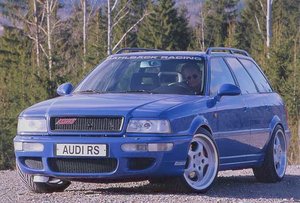

    audi 80 b4 2.0 ABK 92г PASSAT B5+ 2001 1.8T 170 л/с типтроник
    люди добрые если такие есть :) подскажите что конкретно и сколько примерно будет стоить поставить на моё чудо 16 ю башку какие плюсы и минусы в этой затее а то 115 кобыл маловато слишком много развелось всякой лобуды которую надо лечить у меня 2.0 E ABK 115 л. с. и можно поставить сюда турбину а то мне очень нравится эффект турбины могу сказать по личному опыту 1.8Т 150 л.с. ауди А4 эффектнее чем альфа 156 2.0 180 л.с. а вообще лучше audi rs2 нет если кому интересно есть куча фоток и видео с rs2 заранее спасибо.
