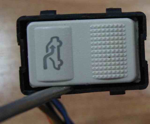

    1. Снимаем плафон освещения, с него демонтируем кнопку люка ( осторожно поддев сбоку тонкой отверткой ), снимаем панель, закрывающую мотор, и откручиваем винт М6 (контакт массы кнопки)
    2. Аккуратно с помощью той же отвертки снимаем саму кнопку:

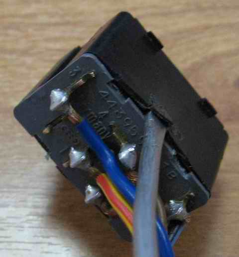

    3. Затем снимаем корпус. Сидит очень крепко на четырех зашелках, лучше использоавть две отвертки с двух сторон, но тем не менее совсем без повреждений не обошлось ( после сборки кнопки это не повлияло на прочность зашелок )
    http://www.audi-club.ru/forum/attachment.php?attachmentid=60648&stc=1

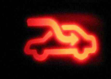

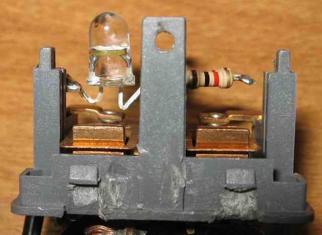

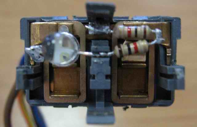

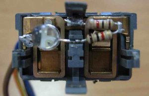

    4. Выпаиваем старый светодиод, подбираем новый. Есть несколько вариантов: покупаем 12 вольтовый или обычный 3В, но с добавочным резистором (спросить в магазине яркий светодиод (сд). я у себя нашел 12В, припаял собрал, но оказалось очень ярко, светилась вся кнопка изнутри, поэтому внедрил резисторы на 2к. Лучше ставить сд диаметром 3мм, у меня был 5мм, поэтому под него пришлось подрезать корпус кнопки ( это не мешает работе кнопки )

    5. Собираем все обратно получается так:
    http://www.audi-club.ru/forum/attachment.php?attachmentid=60656&stc=1

    С4/ABC 2.6 1995г
