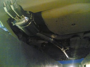

    Согласен :up: Но их две ;) Новый оригинал дорАхА, прямая труба - шумно. Вот я и решил: трубы Уже, на них четыре пламягасителя и две банки. Был вариант без разведения, но с универсальной банкой и насадкой :blyy: или, типа, Ремус тип С за 15000 :rolleyes:
    Вот галимый фотожоп, чё я хочу
      206,4 КБ
      843

    Ответ: Выхлоп.Раздвоенные трубы.
    вот реальные фотки, как надо делать.

    У меня сейчас одна большая труба - постоянно отрываю :unhappy:
    А вместо резонатора два пламегасителя, которые и будут в резонансе работать. Велосипед уже изобретён, сборка отработана :umnik: Да и эти банки (на фото) мной проверены и в штатное место встают идеально. Звук не громкий и красивый :D
    Нишу мне не жалко - я без запаски катаюсь :nod:

    странно у меня одна большая труба да ещё и подвеска -40мм. - ничо не отрываю. тебе гофру вварить не забыли? :hi:
    пламегасители особо звук не гасят, а на турбо - вообще не нужны, так как их роль выполняет турбина.

    пламмегасители вместо резонатора... У меня голова уже от звука болит. Я даже больше 100 не разгоняюсь - звуковой ограничитель :D А гофры действительно нет :unhappy: И не пойму какое занижени на моей... точно подвеска короче штатной, но не на 4см

    поставь гофру сразу после приёмной трубы.:umnik:
    вибрации кстати тоже уменьшатся.
