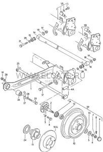

    Тут еще знакомый свою сотку на утиль сдавал.Вообщем по символической цене купил у него заднюю балку.Снял сегодня свою........и не обнаружил на ней вот такой штуки под номером 25.Хотя на балке с разборки она присутствует.Может в этом причина?

    Обрати внимание на ту что под номером 16, бывает из-за неё смещение.

    25 номер, это стабилизатор, он не влияет на смещение.

    так у меня этого стабилизатора вообще не было.Вот видимо балка и согнулась.
    Сегодня поставил купленную заднюю балку-замеры показали что все ровно
