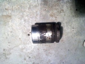

    Подскажите пожалуйста, что то можно сделать с этим поршнем или под замену?

    а суппорт внутри такой же? поршень под замену, наверное с суппортом

    Нет, суппорт внутри нормальный, не было пыльника и поршень был заклинен в выдвинутом состоянии. Два года как взял машину ездил не обращал внимание, а тут ручник сделать решил.

    для начала, попробуй химией. Типа "Силит". Потом, если раковин крупных не будет - 1500...2000 абразив. И паста ГОИ на войлоке.

    Химия мало помогает. Было такое на б3, выточил на заводе новые поршни и проблема отпала.

    Ну, вообщем это другой вариант совета:
    Причем если делать надолго, то так и надо, либо хромировать и полировать, в зависимости от износа коррозией..

    Очистить и полирнуть. У меня такой-же был, только передний, даже манжеты не менял т.к. не тёк. Два года уже ходит.

    В выходные хотел задние колодки поменять - а там такой же поршень как у ТС. Как мне показалось, что химией и полировкой не отделаться - раковины достаточно глубокие - проще поршень новый купить, тем более, что внутри суппорт отлично выглядит. В екзисте поршень 500 р стоит NK, думаю не так и дорого

    Вам поможет новый суппорт в сборе. И не мечтайте о новом собранном на "коленках" боком выйдет. Пройдено. Раковины на поршне бестолковое убийство времени.

    Проблема решилась покупкой рем комплекта D4845C (с поршнем), на моём слишком глубокие раковины.

    NK 8699045 Поршень цилиндра тормозного заднего 594,53р.
    Seinsa D4845C Ремкомплект заднего суппорта 412,25р.
    Последнее выгодней.

    По цене - выгодней, а по качеству? NK - неплохая фирма, а на тормозах экономить нехорошо. Лежат у меня два ремкомплекта Siensa, только без поршней - резина там какая-то грубоватая - в оригинале поэластичней.

    сам вот только что менял тормозную систему.поршень один был в плачевном состоянии.осистил и полирнул его пастой ГОИ.суппорта отбил молоточком всю ржавчину,очистил щёткой-насадной на дрель и покрасил.

    Покраска суппорта из баллоничика пустая трата времени - уже через два года половина облезет. Проходил - сам таким энтузиастом раньше был. Seinsa - нормальная контора, четыре года назад перебирал задние суппорты и использовал ее ремкомплект без поршенька, при этом поршеньки уже были "уставшими". Не так давно ради профилактики перебирал суппорта по кругу и на зад уже использовал ремкомплект где был поршень.
    За 4 года резинки не потеряли эластичности не порвались и вобще их не нужно было менять - я считаю что за этот срок они себя хорошо зарекомендовали т.к. поршеньки выскочили от покачивания флажка.
    Я правда при переборке еще пасту Ateшную для тормозных цилиндров всегда использую.
    На мой взгляд в заднем суппорте проблемное место флажек а не поршень.
