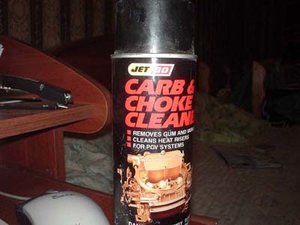

  16. DemAnd
    DemAnd Здесь на ПМЖ
    17 мар 2004
    1.377
    A4+A1
    2 Андрей А4
    Постарайся пожалуйста,уж очень тема для меня октуальна!И может конкретное название фирмы балончика.Премного благодарен!
  17. Багратионович
    Багратионович Живу я здесь
    1 янв 2003
    2.052
    Ауди Q5 2.0 T\Ауди
    Re: 2 Андрей А4
    Для ADP и ADR промывка ДЗ и адаптация вероятней всего... а т.к. мозг ошибок не показывает, нужно проверять показания на ходу.....
  18. DemAnd
    DemAnd Здесь на ПМЖ
    17 мар 2004
    1.377
    A4+A1
    2 Багратионович
    Да на эту тему уже с тобой общались,но нет возможности сделать выше сказанную диагностику:mad: Поетому решил сначала попробовать своими силами,тоесть прочистить дроссель-авось?:D Ну а если нет,то как ты и говорил ранее,я всё помню:umnik:Кстати Андрей А4 молчит:mad:
  19. Андрей А4
    Андрей А4 Живу я здесь
    20 апр 2004
    3.083
    A4 B9 2.0
    Re: 2 Багратионович
    Не молчу, я просто думал ты уже нашел описание процедуры... хотя я тоже попробовал найти, минут пять подергался и так и не нашел:D Тада еще раз: прочищать можно в принципе любым очистителем карбюратора, если интересно каким я чистил - фотку прицепил. Не знаю как на АДП, думаю также как на АДР: отвинчиваешь хомут на БДЗ, снимаешь воздухопровод идущий к нему и брызгаешь очистителем во входное отверстие блока, тряпочкой начинаешь там протирать - стенки блока, дроссельную заслонку - ее надо отвести в вертикальное положение, чтобы стенки блока лучше прочистить... ну так минут пять там ковыряешся, на АДР это не очень удобно, но никуда не денешься... ставишь обратно воздуховод и затягиваешь хомут... мне это на год помогает...:rock:
