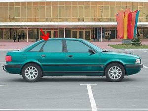

    более чем легко
    куда показывает стрелка, аккуратно отвёрткой резику уплотнителя заводим за стекло, угол стекла вылезет наружу, слегка отжимаем стекло, чтобы появилось щель.
    Далее берём проволку, делаем петлю и ловким движением рук накидываем на пипку замка (желательно иметь длинную линейку, ей прижимаем петлю на пипке, чтобы при затягивании она не слетела.
    Тянем на себя проволку, пипка поднимается, дверь открываем )))

    хех... пипки у меня полноостью утапливаются... накинуть можно только на ручку открывания, но и она тоже в глубине двери...

    На ручку накинуть можно, но это надо заранее рассчитать изгибы проволки и взять толстую стальную
    Водительскую так отгибать не получиться, там стекло заходит под резинку под острым углом и глубоко (((
    А стеклоподъёмники электро или вёсла???

    Ты специально на такой машине показал? :tea:

    Если "пипки" не утоплены то подтверждаю, после того как Ванька мне машину открыл таким способом я уже раза 3 потом другим знакомым открывал за 15 минут

    У тебя диски другие )))))
